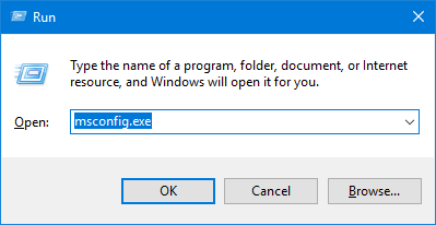

     1) Appuyez sur Win + R, tapez msconfig.exe pour ouvrir la configuration du système.

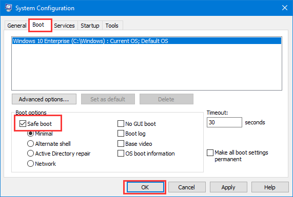

2) Cliquez ou tapez sur l'onglet Boot.
3) Cochez l'option Safe boot.
 4 ) Cliquez sur OK pour enregistrer les modifications La prochaine fois que vous redémarrerez Windows 7, il passera directement en mode sans échec.

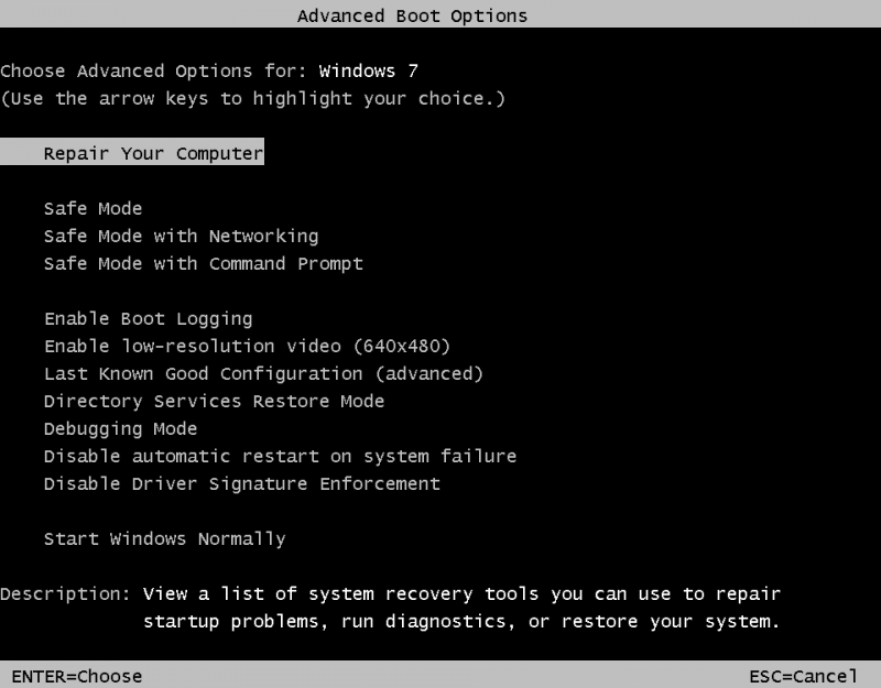

2, Appuyez sur F8 avant l'écran d'accueil de Windows 7
C'est le moyen le plus courant d'accéder au mode sans échec, que vous puissiez vous connecter au bureau ou non.
1) Allumez ou redémarrez votre PC, juste avant que l'écran d'accueil de Windows 7 n'apparaisse, appuyez rapidement sur la touche F8 pour accéder aux options de démarrage avancées, dans lesquelles vous pouvez choisir de démarrer en mode sans échec.
2) Appuyez sur la flèche vers le bas du clavier pour choisir le mode sans échec, et appuyez sur la touche Entrée après cela.
Ensuite, le système va redémarrer automatiquement ou démarrer en mode sans échec.

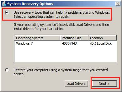

3, Démarrage à partir du disque d'installation

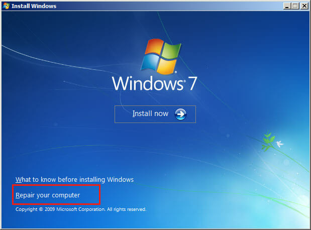

De cette façon, nous avons besoin d'un disque d'installation de Windows 7.
1) Lorsque vous voyez le premier écran de l'assistant d'installation, cliquez sur Suivant.
2) Cliquez sur Réparer votre ordinateur dans le coin inférieur gauche de l'écran.

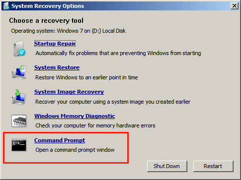

3) Cochez la 1ère option, et cliquez sur Suivant.

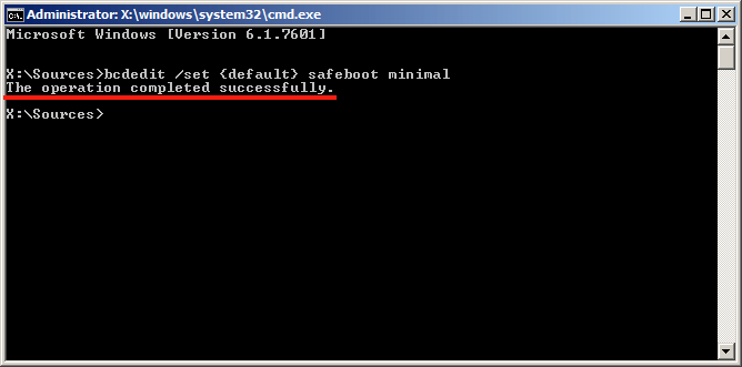

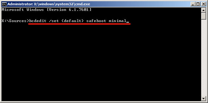

4) Sélectionnez Invite de commande
5) Tapez cette commande bcdedit / set {default} safeboot minimal et appuyez sur Entrée
6) Si vous voyez "L'opération s'est déroulée avec succès", fermez l'Invite de commande et cliquez sur Redémarrer.
Ensuite, le système Windows 7 redémarre et passe automatiquement en mode sans échec. Pour plus d'informations sur le mode sans échec des options avancées de Windows 7, consultez le site Web de Microsoft.
