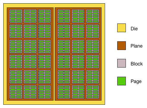

Tout d'abord, jetez un coup d'œil au processus de lecture, d'écriture et d'effacement des données d'un SSD. Les SSD se composent principalement de quatre parties : Die, Plan, Bloc et Page. La première partie inclut la seconde. La lecture et l'écriture des SSD sont basées sur la page, et l'effacement est basé sur le bloc.
Si le SSD doit écraser des données sur une page contenant des données, il doit d'abord effacer le bloc correspondant à la page pour faire de la place aux nouvelles données à écrire à cet emplacement, puis tous les blocs du bloc Copier la page sur un nouveau bloc, et enfin effacer le bloc à écrire.
