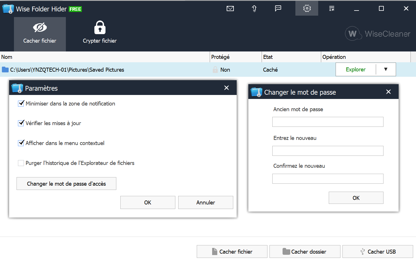

1. Changer le mot de passe d’accès
Ouvrez la fenêtre principale de Wise Folder Hider, cliquez avec le bouton gauche de la souris sur l'icône Paramètres (l'icône de la clé à molette) dans le coin supérieur droit, cliquez sur le bouton Changer le mot de passe d'accès dans la fenêtre des paramètres, puis entrez l'ancien et le nouveau mot de passe dans la fenêtre Changer le mot de passe.

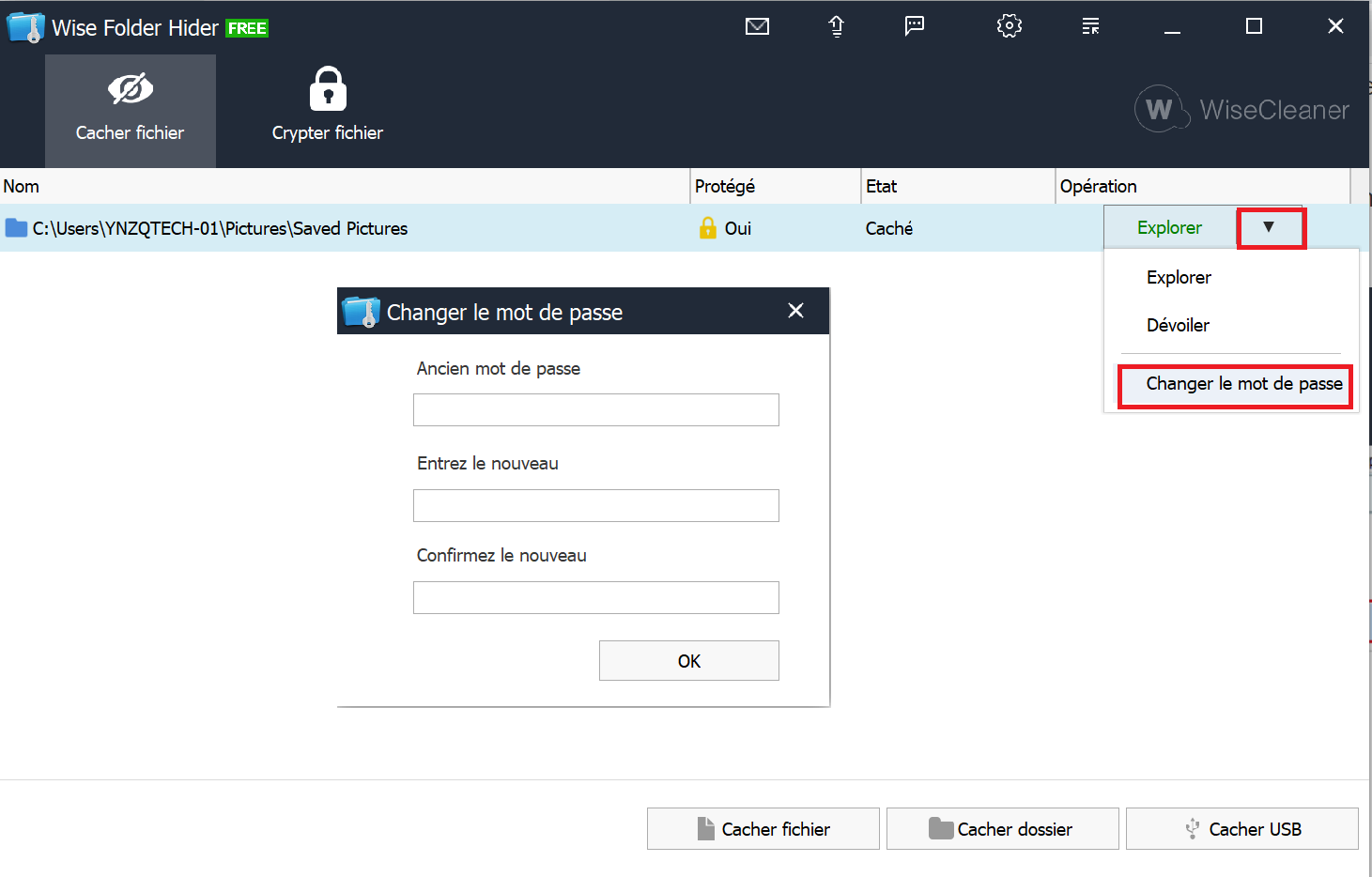

2. Changer le mot de passe secondaire
Wise Folder Hider utilise la même méthode pour changer les mots de passe des fichiers et dossiers cachés, du périphérique USB caché et des fichiers cryptés.
Sélectionnez l'élément dont le mot de passe secondaire doit être modifié, cliquez avec le bouton gauche de la souris sur le menu déroulant, puis sélectionnez Changer le mot de passe.
